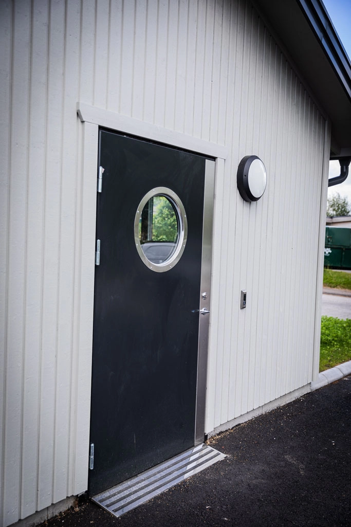

IP-klass utomhus
Viktigt att tänka på när man väljer IP-klassning för sin utomhusbelysning är vart och hur lamporna ska placeras. Ska lamporna exempelvis monteras på en plats där de skyddas från regn, men ändå kan utsättas för fukt och droppande vatten så kan IP21 räcka. Det innebär att lampan endast har ett skydd från lodrätt fallande droppar samt ett visst skydd från inträngande partiklar. En högre IP-kassning krävs dock om lampan helt ska utsättas för regn och är menad att planeras mer än 50 centimeter från närmsta vågräta eller lutande plan. Då krävs minst IP23. Ska lampan däremot placeras i marken behövs ännu högre IP-klassning, det vill säga minst IP67. Vilket innebär ett högt skydd mot inträngande partiklar och fullständigt skydd mot vatten. Med andra ord är dessa aspekter en förutsättning för att din belysning ska hålla och fungera.
